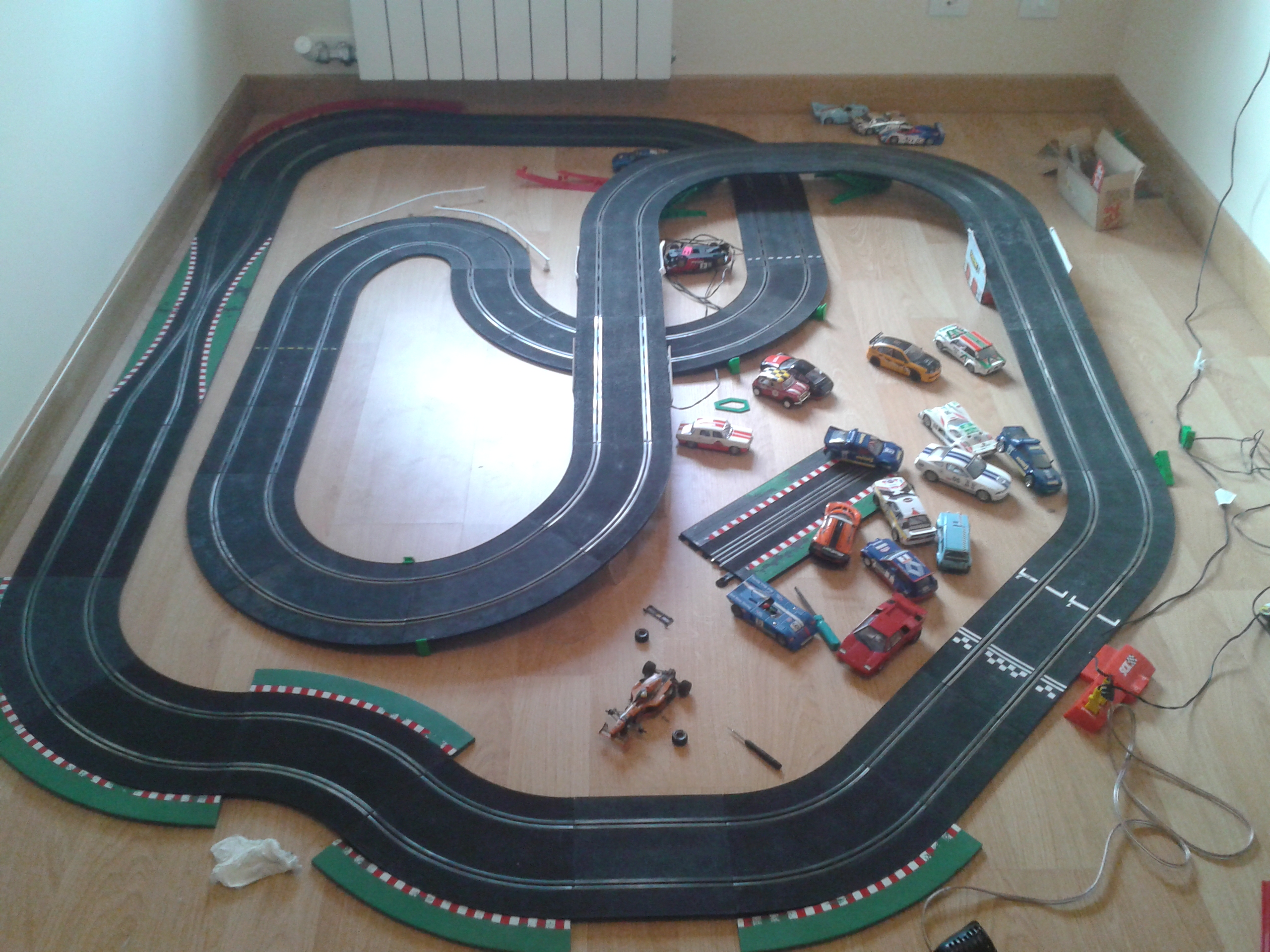

Bueno os dejo una foto de mi circuito, no es tan pro como el del señor juli, pero va poco a poco, de momento el trazado va a ser el que veis, despues iremos con la decoracion, iluminacion y demas,
no se si lo habreis hecho, pero como el transformador se me queda corto de potencia a falta de limpira bien las pistas(lo se tendria que haberlo hecho antes) habia pensado alimentar la pista con una fuente de alimentacion de ordenador, que tiene mas potencia
un saludo
os mantendre informados

Buena pinta tiene ese circuito y Scalextric genuino XD
Un truquillo para los neumáticos, "haz ruedas" sobre un trozo de lija y cuando veas que estan igualados empapalos en gasolina de zippo y a correr
El agarre aumenta una barbaridad, aunque el efecto no es permanente, en cuanto desgastes un poco el neumático pierden de nuevo el agarre

El transformador por qué crees que se te queda corto de potencia? SI lo dices por que en partes del circuito el coche corre menos, y al llegar al transformador van mejor, es por que la conductividad de las pistas no es lo suficientemente buena. Es algo normal en las pistas de scalextric antiguas.
Yo tuve el mismo problema y se soluciona poniendo lineas de mantenimiento de tension. Tirás 2 cables dobles (2x positivo y negativo) desde la pista de conexion de los mandos hasta el punto central del circuito y problema solucionado.
Lo de la fuente de pc no lo veo del todo bien, porque el transformador que tienes igual te da 14v y la fuente solo 12V... De todos modos en ebay puedes encontrar transformadores de 14V y 5A por unos 6€. Yo cogi uno de esos para el digital y va perfecto.
Un saludo!!
