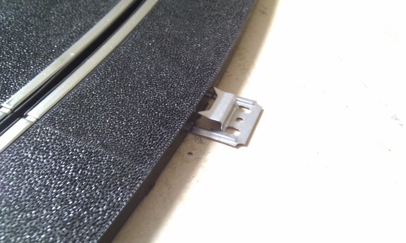

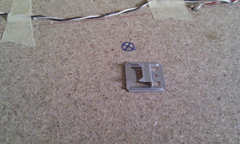

La verdad es que los tornillos personalmente no me parecen una buena idea, creo que sólo la usaré para sitios donde no quede más remedio, y pondre unos pequeñitos que no se vean demasiado y en rectas. Como lo pongas en curva y vaya el coche derrapando lo más seguro es que al tocar el tornillo le haga salirse... :b_confused:
Yo he usado unas grapas que hay para friso, te pongo unas fotos a ver que te parece.
Aunque no dan la altura de la pista, le he hecho a la pista 2 agujeros en el lateral donde engancho las puntas de las grapas.
Adjunto:
IMAG0243.jpg [ 56.61 KiB | Visto 4344 veces ]
Adjunto:
IMAG0244.jpg [ 76.16 KiB | Visto 4344 veces ]
Adjunto:
IMAG0245.jpg [ 61.99 KiB | Visto 4344 veces ]
No tengo ninguna foto de las grapas montadas realmente en el circuito, éstas las he hecho para que veas qué grapas son. Ya no puedo hacerle fotos a las montadas porque ya están cubiertas por corcho y el papel-cola.
Tengo tramos de pista en los que no le he puesto porque creia que no las necesitaba, y ahora he visto que si, así que me tocará bien ponerle tornillos o pegarlas o inventarme algún método alternativo....ya veremos como me las apaño.... :b_think:
